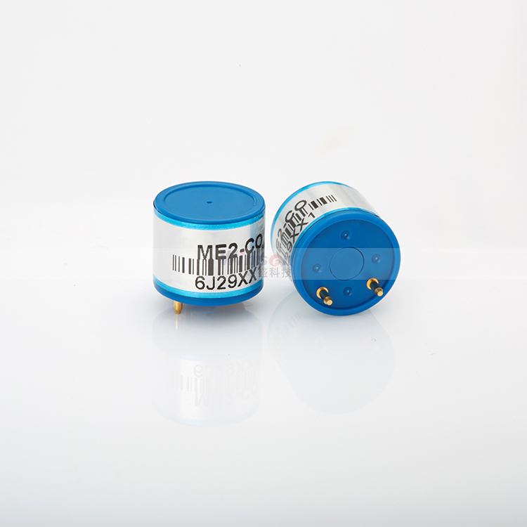

一氧化碳传感器
  一氧化碳气体传感器
城市管道煤制气是一种比较特殊的气体,里面既含有CO的成分,又含有烷类气体。因此如果只是检测管道煤气是否有泄露,则既可以用一氧化碳报警器检测也可以用燃气报警器检测。但是如果要检测管道甲烷气体、液化石油气或煤制气在燃烧时是否产生了过量的一氧化碳气体,则需要用一氧化碳报警器检测。另外,用煤炉取暖,燃烧煤炭等产生的是一氧化碳气体(CO),不是甲烷(CH4)等烷类气体。所以应该使用一氧化碳报警器而不是燃气报警器。如果在使用煤炉取暖、燃烧煤炭的场合安装燃气报警器是没有任何用处的,人中毒了,燃气报警器也不会响的,这是相当危险的。

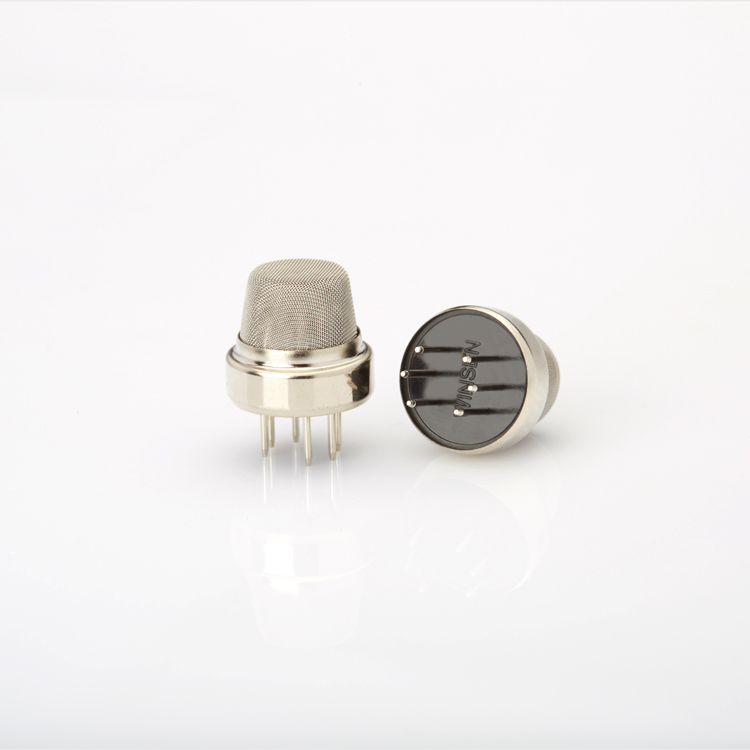

  可燃气体传感器
市面上的燃气报警器通常可用于检测天然气、液化石油气或煤制气等,城市管道气体通常是这三种气体中的一种。 这些气体的主要成分是甲烷(CH4)等烷类气体,其主要特征是有一种刺鼻性气味。当空气中这些可燃气的浓度超过一定标准后会引起爆炸。 燃气报警器检测的就是这种爆炸性的烷类气体,并不能用于检测一氧化碳气体。
