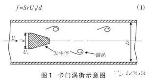

6、流体振荡式流量传感器
卡门涡街流量传感器是2O世纪70年代发展起来的基于流体振荡原理的测量仪表,近年来发展迅速,它利用插入到流体中漩涡发生体产生的漩涡频率与流速有确定关系的原理,获得流量。其特点是流体压损小;可以用于液、气的测量,可测量流速及质量流量;对流态要求稳定,管道条件要求严格,必须在漩涡发生体前后有一定长度的直管段,价格比较高。

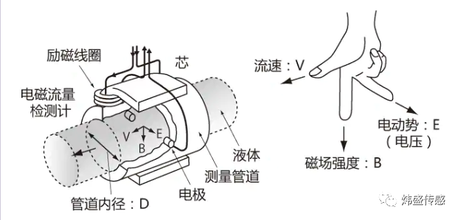

7、电磁式流量传感器
电磁流量传感器是随着电子技术的应用而发展起来的新型流量仪表,现已广泛应用于各种导电液体的流量测量领域。
根据法拉第电磁感应定律,导电的液体通过测量仪表流动,相当于导体通过磁场作切割磁力线的运动,由此感应出电动势E,这个电动势与平均流速成正比。电磁流量计原则上不受流体的温度、压力、密度和黏度等影响,且管道内部无阻挡部件和活动部件,不会改变流体原来的状态。流速范围在0~102m/s均可应用。
适合于易燃、易爆、腐蚀性强的介质。但它在某些方面也有局限性;被测介质必须是导电液体,电导率大于10-3S/m;不能用来测量铁磁性介质的流量;信号易受外磁场干扰。

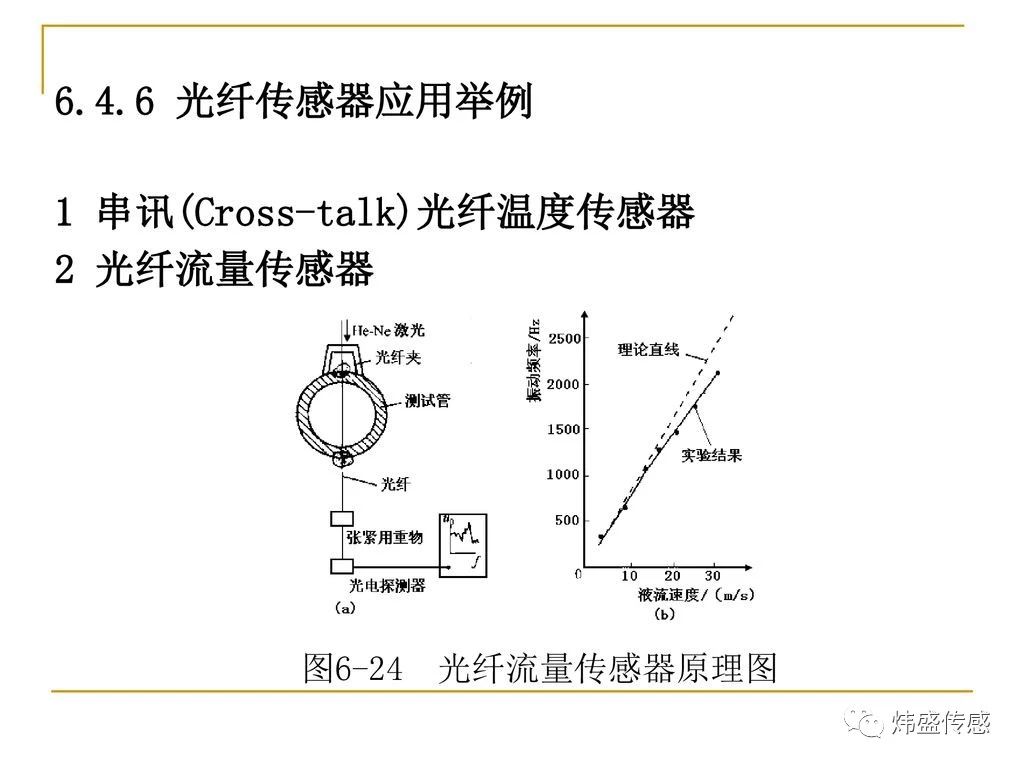

9、光纤流量传感器
光纤流量传感器是将光纤技术与流量传感器组合到一起,使流量信息经过传感器后在光纤发讯头处转换成光信号。再经光纤传输到后续处理系统,实现远距离传输,便于实现传感器网络化管理,1台微机即可以管理监控多个传感器。这样既保持了原传感器的优势又融入了光纤传输线路抗干扰的优点。

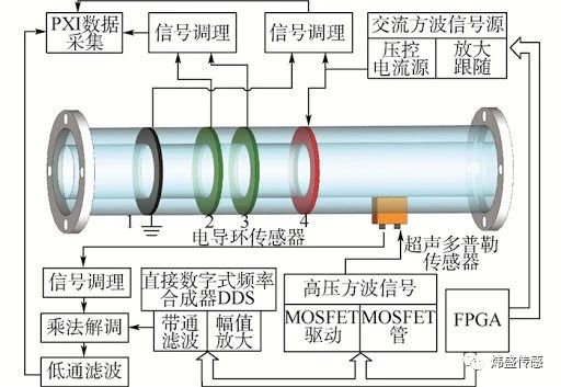

10、超声波流量传感器
超声波流量传感器是依据超声波在流体中传播时会载带流体流速信息的原理,适用于两相流流体测量,要求被测流体含有一定量的能反向超声波的介质,即流体中有固体粒子或气泡等两相介质。

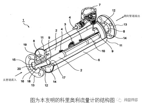

11、质量流量传感器
科理奥利质量流量传感器应用广泛,液体和气体测量均可适用,20世纪70年代产生于美国,利用流体力学的原理,建立流体质量流量与流体作用力之间的函数关系。主要适用于液体测量,对于气体测量则要求在高压下,以确保质量流量在测量范围内,适于在管道口径小于200mm条件下的测量,当流体压力变化大时,测量误差增大。
