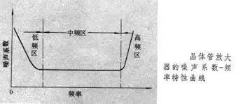

  05、晶体管的噪声
晶体管的噪声主要有热噪声、散粒噪声、闪烁噪声。
热噪声是由于载流子不规则的热运动通过 BJT 内 3 个区的体电阻及相应的引线电阻时而产生。其中 rbb 所产生的噪声是主要的。
通常所说的 BJT 中的电流,只是一个平均值。实际上通过发射结注入到基区的载流子数目,在各个瞬时都不相同,因而发射极电流或集电极电流都有无规则的波动,会产生散粒噪声。
由于半导体材料及制造工艺水平使得晶体管表面清洁处理不好而引起的噪声称为闪烁噪声。
它与半导体表面少数载流子的复合有关,表现为发射极电流的起伏,其电流噪声谱密度与频率近似成反比,又称 1/f 噪声。它主要在低频(kHz 以下)范围起主要作用。
