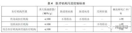

国家标准GB18466-2005对医疗机构使用含氯消毒剂的要求做了明确规定:采用含氯消毒剂进行消毒的医疗机构污水,若直接排入地表水和海域,总余氯小于0.5mg/L。对消毒的工艺也做了明确规定,对于传染病、结核病医疗结构的废水处理,接触池出口总余氯6.5-10 mg/L;对于综合医疗机构及其他医疗结构,接触池出口总余氯3-10 mg/L的排放标准及预处理消毒接触池出口总余氯2-8 mg/L的标准。

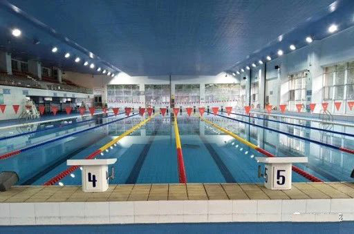

含氯消毒剂作为一种有效的杀菌消毒试剂,由于价格便宜、易制得,使用方便,在各类水环境消毒中有着非常广泛的应用,尤其在饮用水消毒、医疗废水的消毒、游泳水环境的消毒等方面。

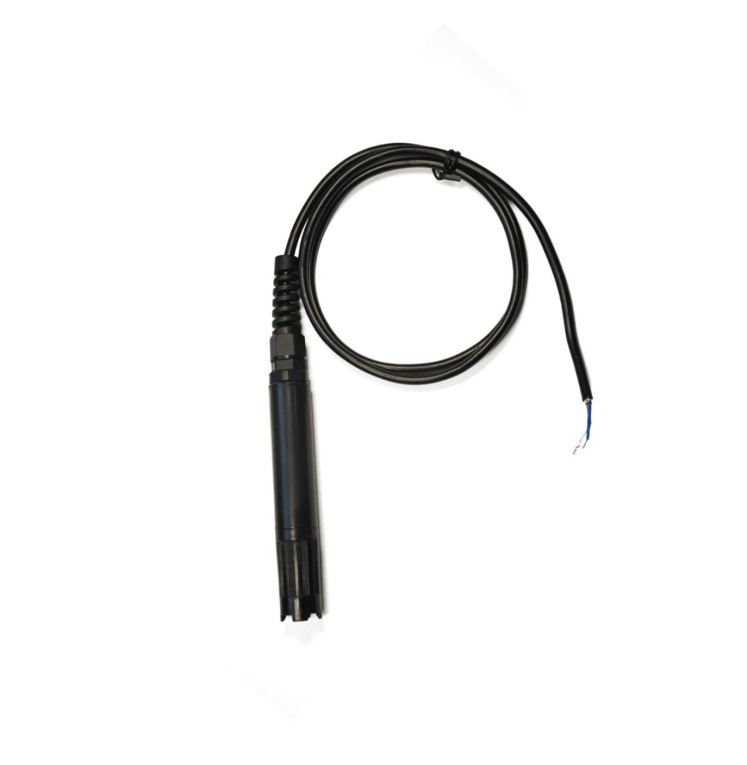

余氯传感器,是用来检测水环境中余氯含量的一种传感器。其检测过程是被测溶液中的余氯分子透过传感器的选择性透过,到达传感器的阴极表面,在施加极化电位的情况下余氯分子在电极表面发生还原反应,同时,阳极发生氧化反应,完成整个氧化还原反应过程;反应过程产生电流,且电流的大小与余氯含量成正比,通过检测电流的大小计算余氯的含量。
炜盛余氯传感器
