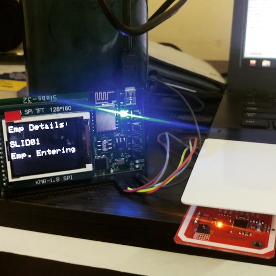

[tr]基于NFC的智能员工入/出管理系统,它跟踪员工的工作时间,并将这些数据记录到GoogleSheet。
故事
[tr]我们将制作一个基于NFC的智能员工入/出管理系统,以跟踪您的员工的工作时间。
[tr]我们使用带有32块Wi-Fi模块(ESP 8266)的NTP(网络时间协议)获取当前时间信息,并在I2C总线上将其发送到Atmega328p。
[tr]Atmega328p然后使用这个时间信息来创建一个记录,每当员工滑动它的NFC标记到办公室外面或进入办公室。然后计算出IN时间和退出时间之间的时间差,并将其显示在平板-32的TFT屏幕上。

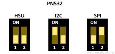

[tr]我们可以使用SPI,I2C或HSU(高速UART)来连接这个传感器.要选择任何一个特定的总线,我们使用一个DIP开关。在特定模式下对它们进行接口的配置如下:
  • [tr]SPI(0,1)
  • [tr]I2C(1,0)
  • [tr]HSU(0,0)
[tr]我们将使用SPI总线与此传感器接口。

[tr]在这个草图中,我们比较NFC标记的UID,以了解有关雇员的信息。每个员工都被赋予一个NFC标记,该标记具有唯一的UID。为了便于演示,本草图给出了一个如何管理单个员工工作时间的示例。如果你愿意的话,你也可以在你的草图中添加更多的员工。
